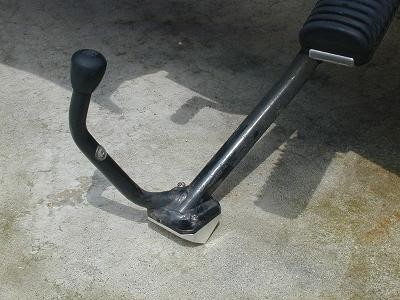

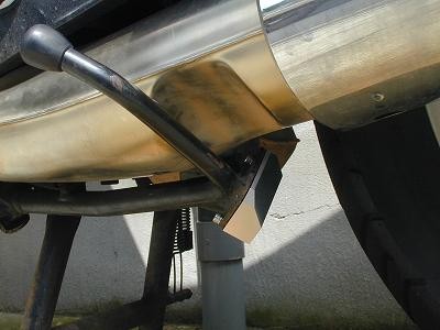

『オガテック・インダストリアル・メタリカ社』製の例のブツの取り付けを完了しました。:lol:
作業工程はおよそ30分でしたね。
親切な説明書があって、まさにその通りになったので
ドリルとリーマーを使って広げて・・・ってのが一番時間がかかったかな。
シフトペダルは外したほうがいいですね。 (実は外せなかったのでそれでも時間がかかったのですが・・・ )
製品はまさに専用仕様のようでぶつかることもなくぴったりでした。
取り付け完了!

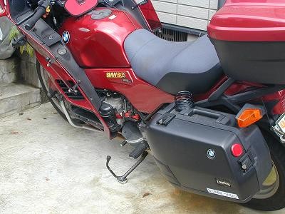

削る量が多い人、少ない人。いろいろといらっしゃるようです。原因は機体差、これまでの使用方法といろいろとあるようです。
ともあれ、無事、装着できたということで、一安心です。ただ、NOBUさんの場合は、カサアゲ君Plusを装着しても、まだ傾きが多いような気がしますね。
カサアゲ君Plus兄。でも作製しなくてはならんですかねぇ?。
Re: レポートありがとうございます
むむ?と、言うことは個体差かはたまたサイドスタンド取り付けネジの緩みか?
ちょっと確認必要ですかね 。:o

NOBUちゃんのはまだ傾斜角があるようだね!
Re: kasaageくん++か?
うむむ・・・大多数の斜度大の意見ありがとうございます。
やはりサイドスタンドの問題かなあ・・・
かくなる上は『sokoageくん』か『katuageくん』でも・・・・:lol:
O.I.M(オガテック・インダストリアル・メタリカ)にお願いしちゃおうかしら。
やはりサイドスタンドの問題かなあ・・・
Re: kasaageくん++か?
NOBUさんご無沙汰しています!
元祖カサアゲ君愛用者として取付の際思い出した事は、サイドスタンドの固定ボルトが緩んでいたので締め直したところ傾斜角が結構改善されました。
それ以上はサイドスタンド交換かダイエットしか思いつきましぇん!

白千さんどうも!
やはりサイドスタンドの締め上げ不良ですか?
やっぱりここはhage兄いのいかつい顔で締め上げて・・・
ってちょっと違いますか。:shock:
あとで確認してみます。
