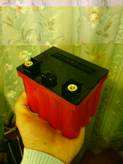

Junkers! その後SHORAIバッテリーの調子はどうだい?
我が家にもリチウムイオンバッテリーがすでに到着してるので、来週Kのユーザー車検終わったら取り付け使用と思ってるけど。昨年末からの寒さの中での放置プレー後のクランキング不可は問題なしかい?
サイズは小さいし重量は軽すぎ?!

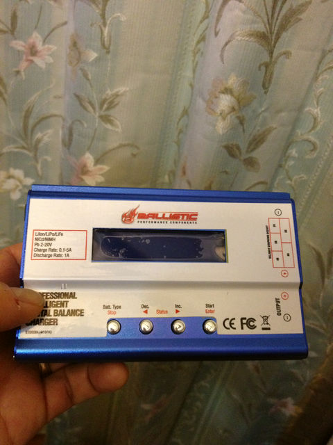

リチウムイオンバッテリー専用のチャージャー

  スペックや写真で、小さい軽いと知ってはいても
  実際、手に取った際の軽さや小ささは衝撃があったかと思います(w
