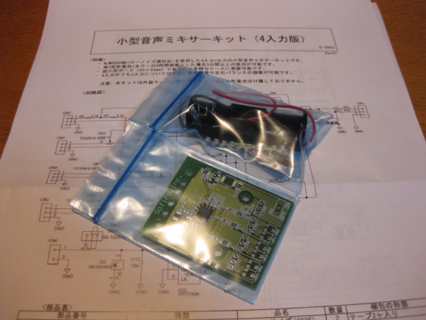

で紹介しました、小型音声ミキサーキットが本日届きました。
チップ部品ののキット。考えてみれば、世の中にあまりないような気がしてきた
回路自身に大きな特徴は無さそう。強いて言えば乾電池の1.5Vで駆動できるようにDC-DCで5Vに昇圧されているところくらいかな。
でも、基板の小ささは非常に魅力的。タンデム用のマイクアンプをつけてもかなり小さく収まりそうな気がしますね。
基板の実装だけなら馬瀬に間に合うがコネクタ類を取り付けるとなるとちょっと無理かな?
実は、基板の実装よりコネクタ作製が結構面倒なのです。

本キットですが昨日、基板の半田付けが終わりました。確かにルーペは必須ですね。ただ、思ったより楽でした。抵抗、コンデンサーなどの足を切るという必要が無いからかな?

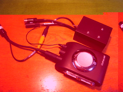

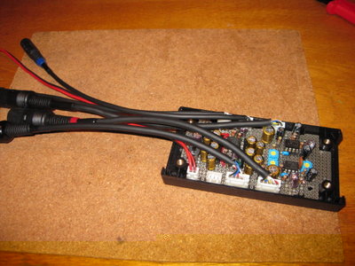

ちなみに下の写真がそのミキサーです。タンデムアンプも組み込んでいるのでかなりゴチャゴチャしています。
また、電源のノイズが影響しているのか、単にオペアンプの特性なのかの切り分けが出来ていませんが、使っているオペアンプによっても音質が大きく違いがあります。3つほどオペアンプの種類を変更して今のアンプに落ち着いています。(あれ今なに入れてあったっけ??)

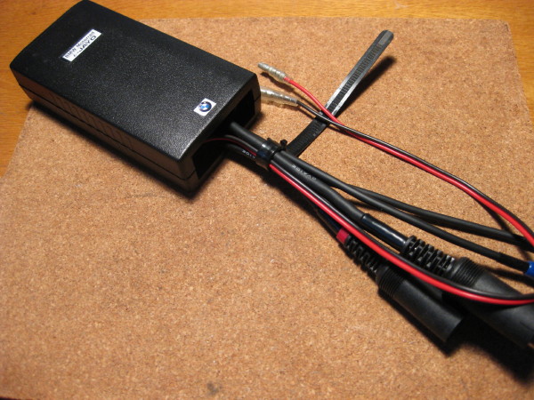

裸のままテストを繰り返すのもちょっと怖いので、早々にケースに入れました。
タンデム用に2本変換ケーブルを作成すればとりあえず完了です。
