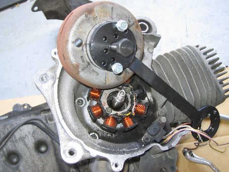

以前から、アドレス110の異音がきになってたので、クランクベアリング交換のためロータープラーなる物を買ってみました。
本日10時間掛けキャブOHなどクリーニングしながら、腰下OHしました。
フライホイールマグネットを外すのに使いましたが、5分と使いませんでした。
流石専用工具!と言いたいところですが、使用時間が・・・?
これで、すんなり外せたのですから良しとしましょう。

マグネットプーラーって、普通ねじこんで引っこ抜くやつですよね。これは。どうやって使うのでしょう??
