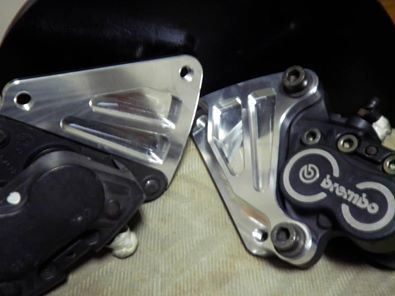

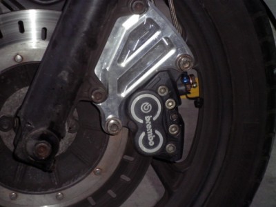

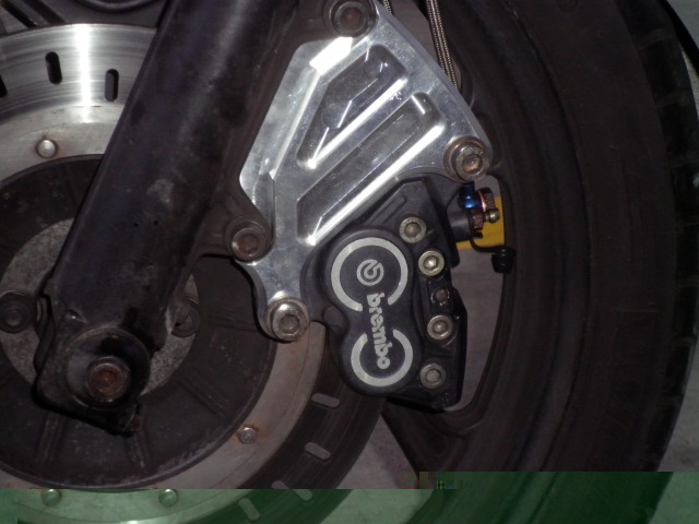

そうそうですが、K75sのブレーキ強化してみました。
1)Fキャリパー K100RS(4V)ノーマル移植(キャリパーサポート制作)
2)Fマスター  同上移植
BMWは基本ノーマルでと思っておりましたが弄り始めたら止まりません(笑)

その他自作でサイドスタンドの下駄も製作中です。
試作第一
http://blogs.yahoo.co.jp/samansa5103/15832511.html
試作第二、第三
http://blogs.yahoo.co.jp/samansa5103/15859888.html
ハンドルネームは『GG&BB』です。
最後に編集したユーザー xrv.r1200c [ 2014年9月27日(土) 02:23 ], 累計 2 回
