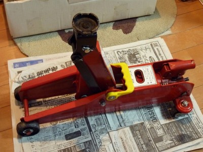

20年位(年に2回程度)使ってる格安2トン油圧ジャッキの上がりが惡くなって来たので、

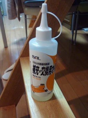

油圧ジャッキOILを購入しました。
余ってたエンジンOIL注入も考えたのですが、近所に出来たシマホで売ってたので購入しました。
OIL注入後説明書に沿ってエア抜きを。
その後20年前の状態に戻りました。今の私の様に・・・。(笑)
まだOIL漏れをしてるので、メンテが楽しみです。
その後、何時ものリサイクルショップに行くとジャッキポイント用の油圧パンタが2000円で売ってました。
う~ん、悩むところです。
私の2トンジャッキと同じものも綺麗な状態で2000円。
買い換えた方が良いのかな?
