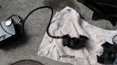

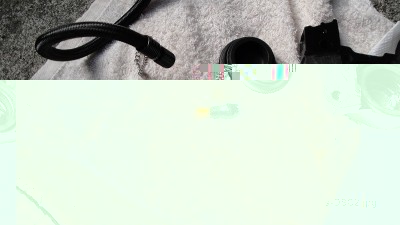

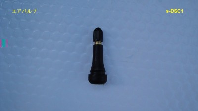

ブレーキキャリパーのオーバーホールをするにはピストンをキャリパーから抜く作業が必要ですが、それをするにはエアコンプレッサーがあれば簡単なようです。しかし家にはそんなものは無い。そこでタイヤのエア充填用のポンプが使えないものかと思っていましたが、こんなyoutubeの画像(https://www.youtube.com/watch?v=rf-ONbg9-os)を見つけました。そこで早速近くのタイヤ館でエアバルブを購入(¥270/個×2個。失敗した時の為に2個購入。s-DSC1)。 カッターとニッパーで写真(s-DSC2)のように加工し、キャリパーのバンジョーボルトの穴に捩じり込み、そこにエア充填用のホースを接続しポンプの電源を入れるとあっという間にポンと抜けました。これは使えます。実は最悪の場合は大枚はたいてエアコンプレッサーの購入も考えていたけど買わなくてよかった。

先般、e30のRキャリパーOH時には、oga-tec電動コンプレッサーのお世話になりました。
次回、FキャリパーOH時も、同様かと思われます
