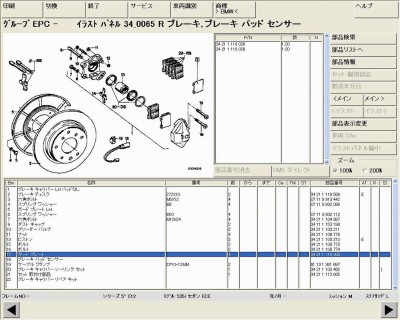

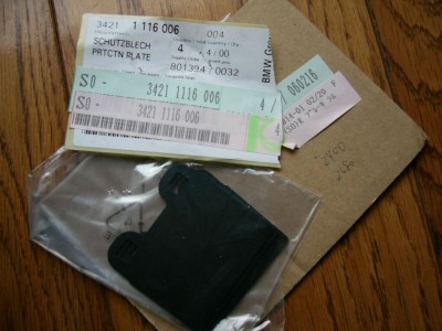

あらためてETKで調べてみると、34 21 1 116 006 「ガードプレート」というのがあります。
図を見る限り、これで間違いなさそうな感じですが・・・。

私もありんこさんと同様『4輪パーツのため出荷不可』でした。自分でトピ立ち上げながらそれっきりになっていましたが・・・
注文代行お願いできますでしょうか?
注文代行お願いできますでしょうか?
四輪のディーラに行けばいいだけの話では?
二輪ディーラで断られたら、四輪のディーラに行ってオーダすればいいだけじゃないの?
