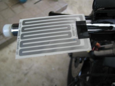

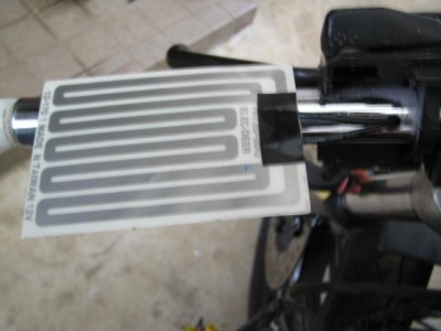

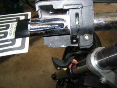

今回3国仕様のセパハンに防寒対策の目的で純正ではないアウターパーツのグリップヒーターをつけてみました。この春に米国アーバイン出張のときに購入したもので、取付は純正ほど難しくはないようで・・・と言ってもセパハンだから余計ない穴をあけることがないせいもあるけどね。見ての通り純正に比べてヒートフィルムは頑丈そうです。Hi/Lowの切り替えスイッチもついていて重宝しそうだ。価格も純正の1/3程度!

チースケさん、このフィルムはキットで販売しているもので米国で購入してきましたが、要はフィルムとスイッチと抵抗があれば自作は問題ないのでフィルムが国内で調達できればOGATECHに頼んで小ロット生産して販売という手もありか?
因みに先週日曜日にバッテリー接続してONにしてみたけど、LTのグリップヒーターと遜色なく手のひらがぬくもりましたよ。因みに名古屋のどこ?で、いくら?

¥420は安いね!スイッチ込みでも¥2000以内でおさまりそうな気配。耐久性はフィルムを見れば純正よりもあるようだし。因みにKのハンドルに先日巻いてみたところピッタリ1周するので全体を温めるには十分でしょう。これは朗報なアイテムになるね!

GSは、左が断線してしまい、これを使って補修しました。
なんで右が純正、左が非純正です。
配線は純正のまま。
純正の方が暖まり方が少し早い「ような」気もしますが、気のせいかもしれません。
暖まってしまえば同じです。
ちゃんと使うとなるとリンク先のHPのようにHI、LOW切り替えできるようにしたいですね。
