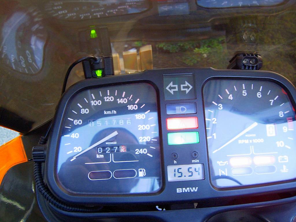

動作状態
動作状態

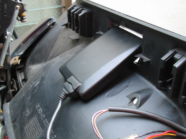

取付け位置
取付け位置

テスト結果:最初はカウルの内側、その上にスクリーン有で条件悪いかと思い、首都高のETC/一般共用ゲートから進入しました。料金所のおじさんは2輪は金払いが悪いんだよなぁてな顔してましたが、アンテナ下で[↑通過]サイン確認して加速してったら、???って苦笑い :wink:感度問題無しを確認したから調子に乗って第3京浜のゲートのバーをホイホイして遊んできました。やっぱりETCはバイクにこそ必要ですね!!

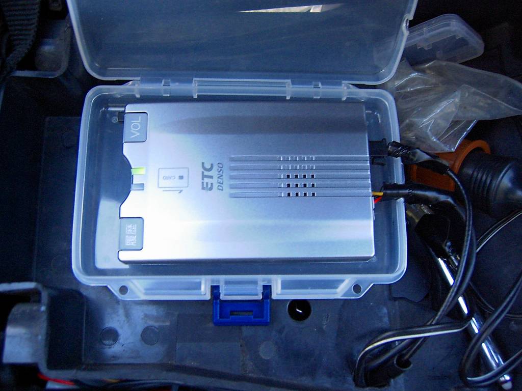

2週間ほど前にデンソーのアンテナ分離型ETC DIU3900を購入しました。
http://www.denso.co.jp/ETC/lineup/voice.html
アンテナにLEDが内蔵してあり、ETCの状態がモニターできるようになっています。
ヤフオクでセットアップ、送料、消費税、代引き手数料全込み7500円でした。
リース助成金制度(¥5250)を利用したので安く買えました。
私も実家の軽4輪でセットアップしました。
panasonicのCY-ET900も候補に挙がっていたのですが、
アンテナに内蔵のスピーカの防水が不安だったのと、音声ガイドは走行中には役に立たない可能性が高いと思ったので、デンソーにしました。
http://panasonic.jp/car/its/products/ET ... index.html
一応防水のため、シリコンコークで、LED周辺部と、アンテナコード根元の隙間を埋めました。

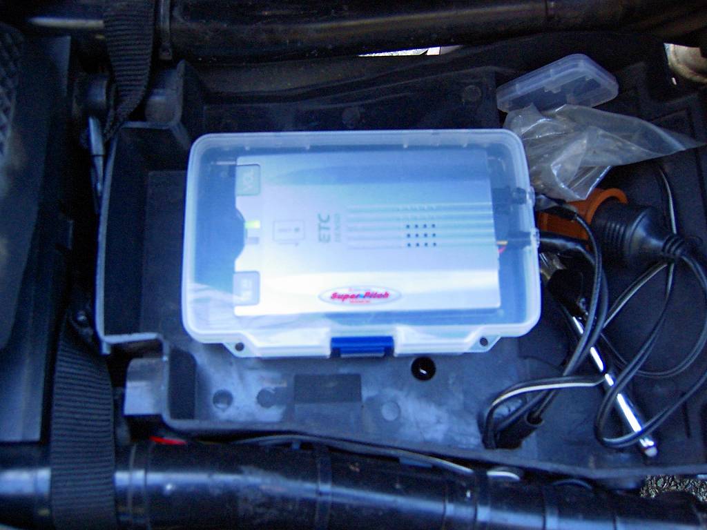

シート下の小物入れに、島忠で購入したケースをベルクロで固定し、
ケース内に本体をやはりベルクロで固定してあります。
アンテナコードと電源コードがかなり長いので、電源コードはカット、アンテナコードは配線チューブを被せた後、わっかに束ねてカウル内側に収めました。
第3京浜でテストしてきましたが、何の問題もなく、あっさりゲート通過できました。やはりちょっと感動しましたね。

島忠ケース内部
島忠ケース内部
島忠ケース
島忠ケース
メータ上アンテナ
メータ上アンテナ

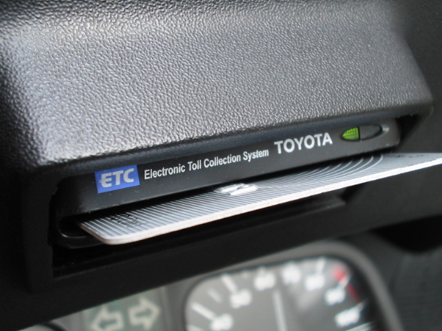

丁度TOYOTA純正のETCがこのタイプでヤフオクに出ていましたが値段が高くあきらめました。
コクピットがゴチャゴチャならんように綺麗につけたいもんです。
