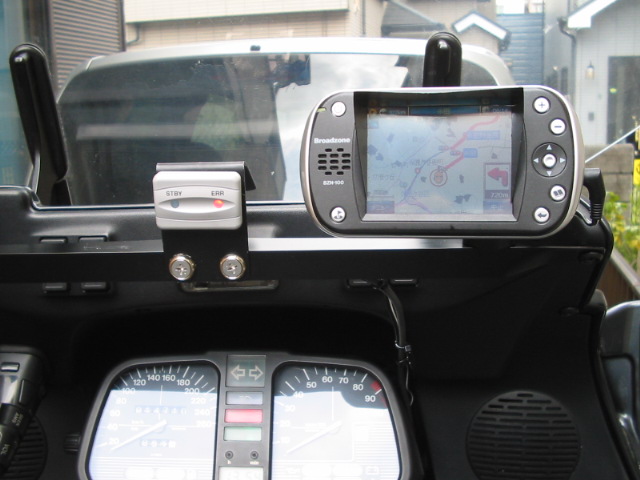

岐阜に行けなかった悔しさから衝動買いした”迷わん”写真のように装備しました。
実力は、大佐と駆け巡った阿蘇?高千穂の林道でも確認済ですが実用十分です、最近見つけたサイトで登録地点のPCエディターソフトもGET。なかなか使えまっせ!!
しかしLTにナビつけたがるのは、いずこの単車乗りも同じようですね
ちなみにウチのナビは奥会津に向けて案内動作中です

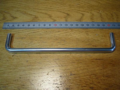

昨日、LTに載せるステレオアンプキットを買いに行ったときに探したらありました。180mmのU字パイプが。
FalconさんがCityCaseに取り付けっているフックと同じシリーズに180mmがありました。直径は8mmと細いですが、なんとかなりそうです。値段は400円位だったかな?

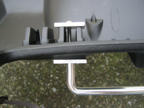

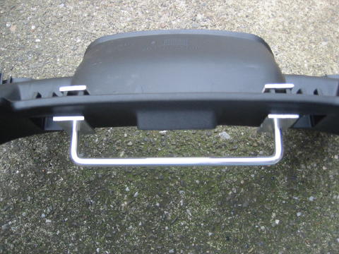

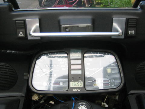

取っ手をあそばしておいてももったいないので、装着してみました。ちょっと細いのが難点ですが・・・。ここに載せる予定のものは、無線機の操作部と、GPS程度なのでもしかしたら必要十分かも。
アルミ板(内側) 25mm x 40mm x 2t 2枚
アルミ板(外側) 25mm x 45mm x 2t 2枚
ネジ 4M x 40mm 2本
取っ手 1個
運転席側からの写真は諸般の事情により本日はありまへん。
- アルミ板厚は2mm。庭に転がっていたアルミを使いました。

こない感じになります
