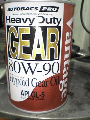

まだ使っていませんが、近所のオートバックスにて1リッター缶¥714でした。
最安かも?
オートバックスギアオイル
性能的には全く問題ないんでしょうね。
Kシリーズのミッションは、オイルヘッドR1100のそれよりもずっとしっかり作り込まれている(上に位置関係も悪くない)ので、安くてもきちんと粘度とグレードさえあってれば、問題なく動くようですので。
私のK100RSには、勤務先で使用している日野純正ブルーリボンギヤーオイル80W?90/GL?5を譲ってもらって、それが入ってます。勤務先の調達価格は、確かドラム缶で3万円弱とか言ってました。ドラム缶は200リットルだから、150円/リットル?
蛇足ながら、99年式R1100RSは、100%化学合成のギヤオイルを使用しないと、駄目でしたねぇ。ミッション内部の作りが華奢な上に、ギヤケースの真下に酸化触媒があるという言語道断な位置関係ゆえに常に炙られている状態で、鉱物油では全然耐久性がありませんでした。
