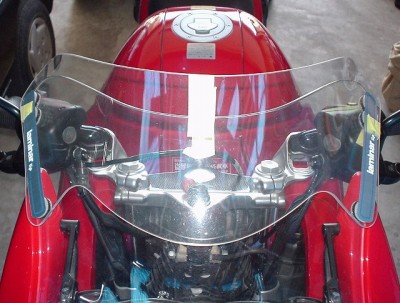

LIPスクリーン
tosiさん、このスクリーンは3Mのマジックテープ留めですね。ただ見栄えも配慮されているようでテープもそれほど大きくはありません。重さは軽いんだけどかさばるのでどうやってLTに縛り付けていくか思案中・・・

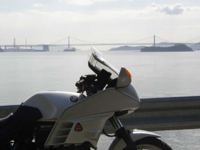

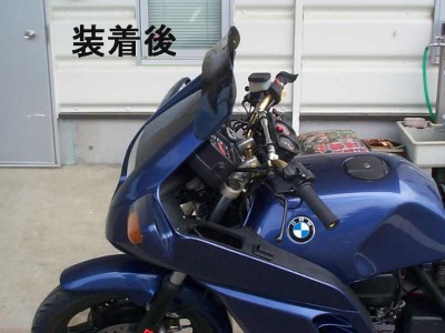

装着一番乗り?
共締めボルトは、カウル内側の補強板と穴径が合わず、既存を使用しました。
説明書には「既存は取り外す」と書いてありましたが、長さも大丈夫そうです。
ワッシャーが4種類入っていて、ゴム製はスクリーンの間というのはわかったのですが
残りの3種のうち2種の用途が不明でしたので、保管することにしました。
取り付けてからまたがってみてわかったのですが、視線がかなり上になります。
実際に走る時に、それほど近くを見ることはないので、支障はないでしょう。

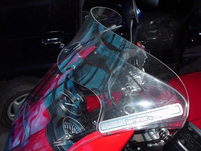

Re: 装着一番乗り?
ハイ、昨日3時間かけて取り付け試走してきましたよん。一円玉状の3M製マジックテープ(呼び方はファスナーかも)を両スクリーンに貼り付けペッタンするタイプでした。
テープで仮位置決めするも?どうにもスッキリしないの繰り返しで2時間、意を決してマジックファスナー左右2個(片側3個あり)を貼り付けては見たものの、ファスナーを基準にすると左右のバランスが合わない事に気付き!、慌てて引っぺがし?思案する事数10分・・・全体のバランスを合わせ、純正スクリーンの裏側から覗き込み装着ファスナーの位置をペンで印を付けるなどし、祈る様な気持ちで取り付けました。
感じは、通常位置で目線の高さ位に風の境界が出来、high側にすると、おでこの辺りに境が出来ている様です(個人差あり)、胸元からエンジン音が結構聞こえて来るので相当効果ありの筈(?)・・・ヘルメットの風切り音が相変わらずなため、受けている風はかなり違うものの感じ方が変わらないと言う変な状態です、雨中の走行時なども時機試せるでしょうからまたレポートします。
YHさんありがとう御座いました・・・ちゃんとノンアルコールの状態で作業しましたよ。

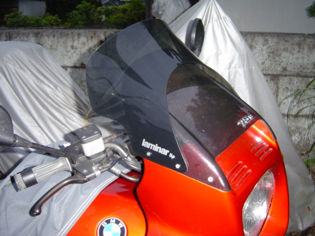

YHさん、お手数おかけしました。ありがとうございます。早速 わくわくしながら挿入・・
もとい 装着しました。 3Mの両面シール4箇所と あまりに簡単なので高速で剥がれないかと、チョット不安。(大佐みたいに) これから近所を走ってきます。
ついでに ビラーゴのハンドルポスト(?)でセットバックが可能な事を知ったので取り付けててみました 邪道だ! と言われそうですが お殿様ポジションでますますロングが楽になりました。
カゼも直ったし あ?早くツーリングに行きたい?
