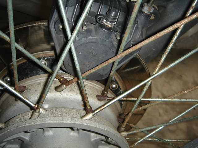

ホイールのクロススポークを何とかしようとなると、九州方面のショップさん一件ヒットするのですが、前後頼んだら10諭吉で足りない様な気配~
masashiさん、くっついてる物の形が違うだけで基本は「R」なんでしょね~「その時は」宜しくお願いいたします。

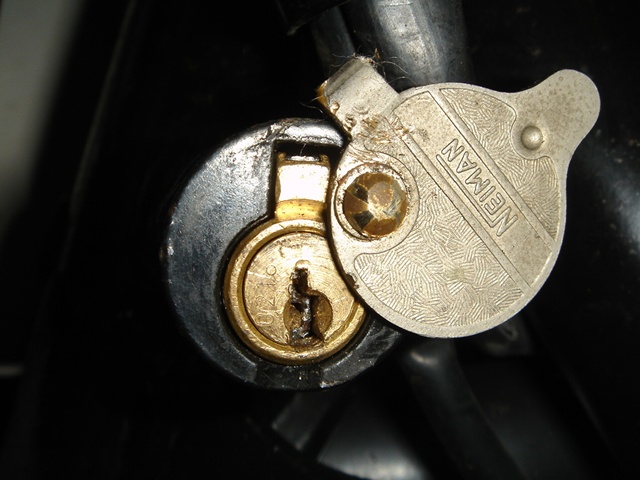

ハンドルロックも折れたキーが入ったまま~このシリンダーはどうやって抜くのだろう?、ロック蓋の真鍮ピンは削り落としてドリルでもんで取っ払うんだろうか?。

1、ホイールスポークについて、ステンレスに交換する方法もある様です。
http://www.ritmo-sereno.com/46blog/archives/002/cat192/
ただし、諭吉の必要人数は不明ですが。
2、、「リヤブレーキドラム(=ハブ)が磨耗すると、ホイールごと交換が必要」との記述を見た事あります。
永く乗るなら、スポーク張替え時にハブ交換を検討する価値もアリかと。
もちろん、諭吉の必要人数は不明です。
3、ステアリング・ロックについて、NEIMANは欧州車に相当採用されている様です。
カバーは、取付ピンをCRCでヒタヒタにした後、マイナスドライバーで優しくこじれば外れます。
ピンは再利用可能な筈。
シリンダー本体は、金属用ドリルを脳天からブチ込んでグリグリやれば簡単に外れます。
VESPAのロック交換が全く同じ要領でしたので、参考になれば幸いです。

ロックは鍵が入ってる様で、(-)ドライバーを当てて左に回すと「スプリングで浮き上がる感覚あり」 正規マニュアルの逆を行けば目的達成出来そうです、

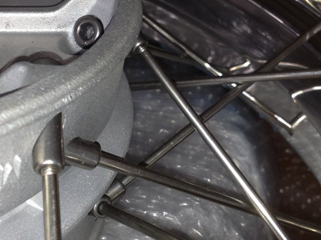

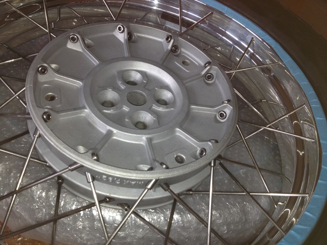

忘却のかなたになりつつ・・・・その 【足回り編】
我慢できない「侘び寂ホイール」を、英国からのスポーク・ニップル周り取り寄せ、国内対応ショップの検索問い合わせ~取り外し、
分解・発送と、構想8ヶ月、実質3週間で戻ってきました。 まだまだやる事があるので取り付け実走は先の話ですが、ビガピカ☆になって
佐賀市から帰って来ました♪。
現在、新品AKRONTリムは既に入手不可で、後期型BEHR製はアルマイト処理されていて、バフがけしてもこんなには美しく輝かないそうですぅ 、
輝くと言う事は輝かなくなると言う事でもありますが、すぺさる防錆剤を入手しました。。
次は、フロントフォークステム部のへばりついた錆塊をどげんかせんと・・・それに、斑染みのパラレバー周りを小綺麗にするには得策は無いものだろうか?。
