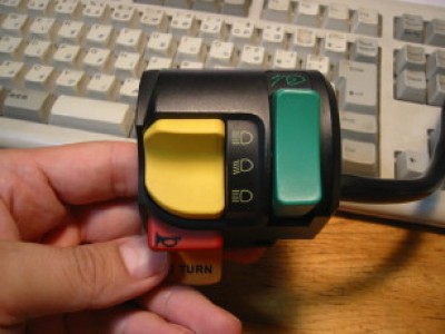

			 YHさんのLTを見て、ハンドル左スイッチについているスクリーンのUp/Downスイッチ、いなぁ~と思っていました。というのも、高速ですり抜け中、スクリーンをUpしていると、ときたまトラックのミラー等に接触しそうになり、いそいそとスクリーンをDownする必要がこれまで度々ありました。
 もちろん、この時、これまでは左手はハンドルグリップから手を離して、センサーのスイッチへ手を伸ばすことになります。
 ほんの僅かな瞬間ですが、ワダチがあったりすると、結構、ヒヤヒヤだったりします。
 eBayでずーーーーっと出品されているのがあったのですが、中古の割には高く、悩んでいたところ、某シュロスで中古部品があることが判明、いそいそと発注した次第であります。
 R-RTと共通部品ということでポン付け可能と思っていますが、さてどうなることやら、戸隠現地でReplaceとなりそそうですが・・・・
			-  R、K共通?左コンビスイッチ
								一休

某シュロスにメールしたところ、その商品は売約済み、RとLTの部品は互換性が有りません。
って、メールが帰って来てました。

 R1100RTとK110LTの部番を調べると61 31 2 306 058と同一です。コネクタの形状違いはどうにでもなると思っているのですが、・・・・。

			 今日、タンクを下ろしたついでに、左コンビスイッチのコネクタを外し、入れ替えみましたが、やはり動きませんでした。「ちくしょー」
 と思っていたら、コネクタを差し替えたにも関わらず、ハンドルにつけている、従来のスイッチを操作していました。
 「そりゃ動作しないわ」
ということで、ちゃんと操作したところ無事動作を確認。R-RTのコンビスイッチも電気的には交換可能のようです。
最終結果はもう暫くお待ちください。
 って、誰も待ってはいないと思いますが

			 ディーラの言うことは正しかったですね。
 確かに確認をしたライト、ウインカのスイッチは互換性がありましたら、スクリーン上下のスイッチはコネクタが違いました。 よってポン付けは出来ません。
 来週にでもコネクタの付け替えを行なう予定です。
