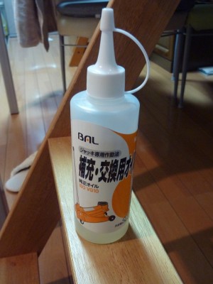

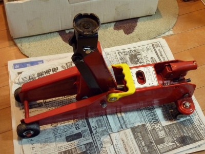

20年位(年に2回程度)使ってる格安2トン油圧ジャッキの上がりが惡くなって来たので、
油圧ジャッキOILを購入しました。
余ってたエンジンOIL注入も考えたのですが、近所に出来たシマホで売ってたので購入しました。
OIL注入後説明書に沿ってエア抜きを。
その後20年前の状態に戻りました。今の私の様に・・・。(笑)
まだOIL漏れをしてるので、メンテが楽しみです。
