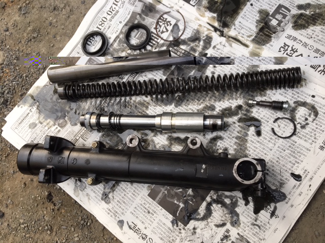

”H29伊豆ツー”に備えて右Fフォークオイルシールの交換しました。
75より部品点数が多いような気がします。(もうすっかり忘れてますが・・・)
インナーチューブを外す時に引っ掛かりがあったのを忘れて組むときにちょっと無理をしました。
(写真にはインナーチューブ、写ってません)
カラーがオイルシールのリップ部(インナーチューブとの摺動部)を傷つけてなければよいのですが、3/4(土)に走って確認します。
また、だだ漏れにならないことを祈ってます
フォークオイルは400ml入れました。
しょちさんのアドバイス通りやろうとしましたが、かなりクリアランスを取らないと(ピストンを押し込まないと)内側のパッドは抜けません。
ピンをひっかける金具とパッドの出っ張りが引っかかってました。(やり方が拙いのかなぁ)
フォークオイルは400ml入れました。
