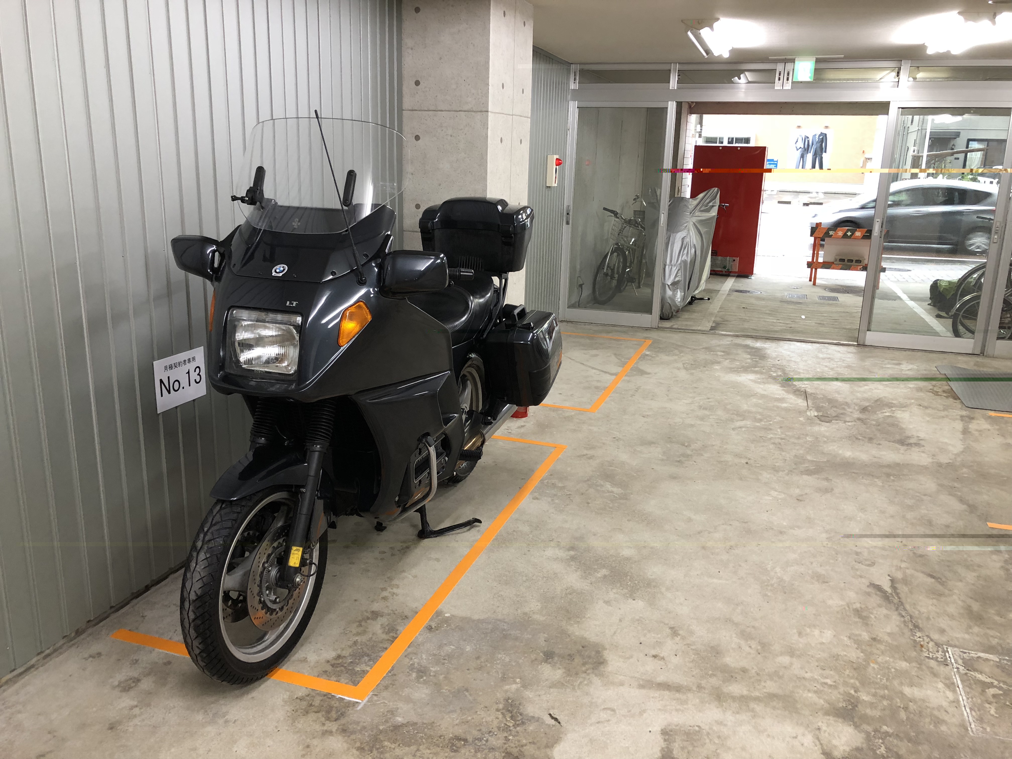

ツーリングルートや宿のご手配など、色々ありがとうございます!秋以来、乗れずにいたK11RSですが、先日引っ張り出して、2日ほど通勤に使いました。何とか大丈夫そうです。
このままツーリングから戻るまでトラブル出ない事を願っています。もちろん皆さんのマシンも!
ところで、行きと帰りですが、それぞれちょっと所要があるため、ちょっと別行動をさせて頂けたら幸いです。
行きは、静岡市葵区に私のK11LTを長期保管している為、ちょっとだけ立寄り、状態確認や充電器接続したいのです。作業後、また皆さんに追い付き、再合流致します。
3日目の帰りは、中学時代の友人が浜松在住で、10数年ぶりに会う事になりましたので、宿で皆さんをお見送りさせて下さい。
全行程、ご一緒出来なくて申し訳ありませんが、どうぞよろしくお願い致します!
