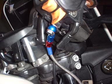

ブレーキホース交換しました
投稿記事 by 白馬乃玉子 »
ブレーキホースを延長するためにメッシュホースに交換しました。
どのような仕様なのか分からなくて、通販の方に画像や組立図を送ったりして、なんとか辿り着いたという感じです。
純正が約30cmですので45cmにしました。
交換は割りと簡単で、ブレーキフルードを抜いてホースを交換し、新油を注入してエア抜きをするだけでした。
近所の工業団地で低速から始めて、80Km/h位から20Km/h位までのフルブレーキング減速(ロックしない程度)を20回程度繰り返して効果を確認しましたが、ずいぶん固い感じで鋭く減速するようになりました。
ブレーキディスクが大変熱くなって磨耗限界のPADが気がかりですのでテストはこの程度にしました。
もっとも、旧いホースは外皮の裂けがあり、バンジョーの付け根は劣化してましたので純正新品でも同じかもしれません。
なにしろ交換したのはマスターからABSまでで、ABSからキャリパーは純正ですから。
それにブレーキのタッチそのものは長男のスカバーの方が依然として優れています。
目的はブレーキホースの引張りをなくすことでしたので今回は大成功だと思います。
金額は送料代引き込みで¥7350、銘柄はSWAGE-LINE(車検対応らしいので)です。
