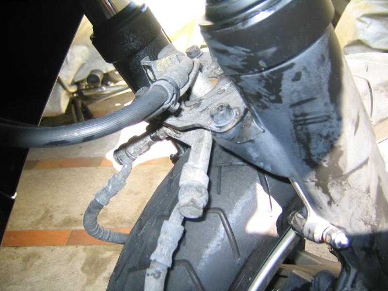

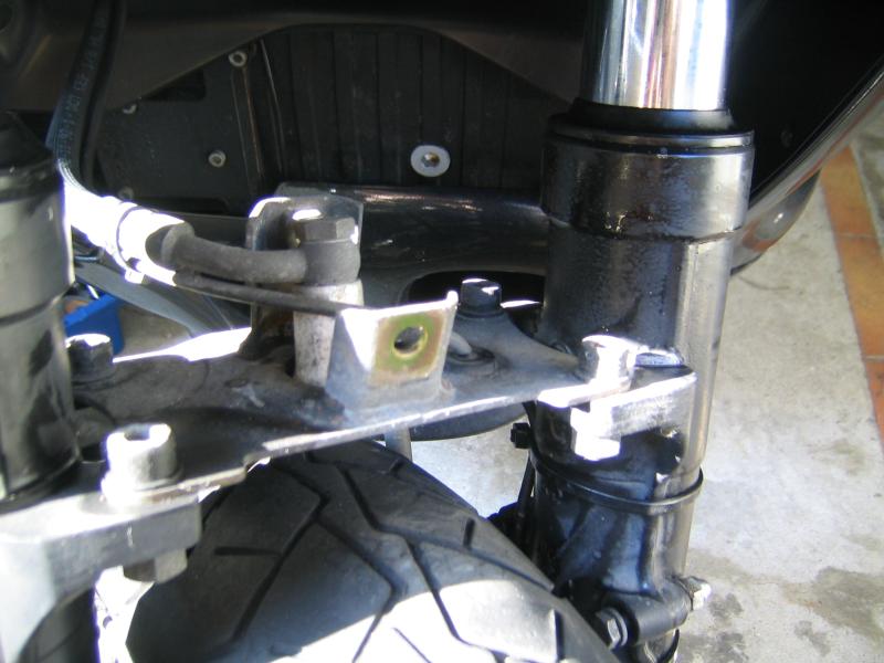

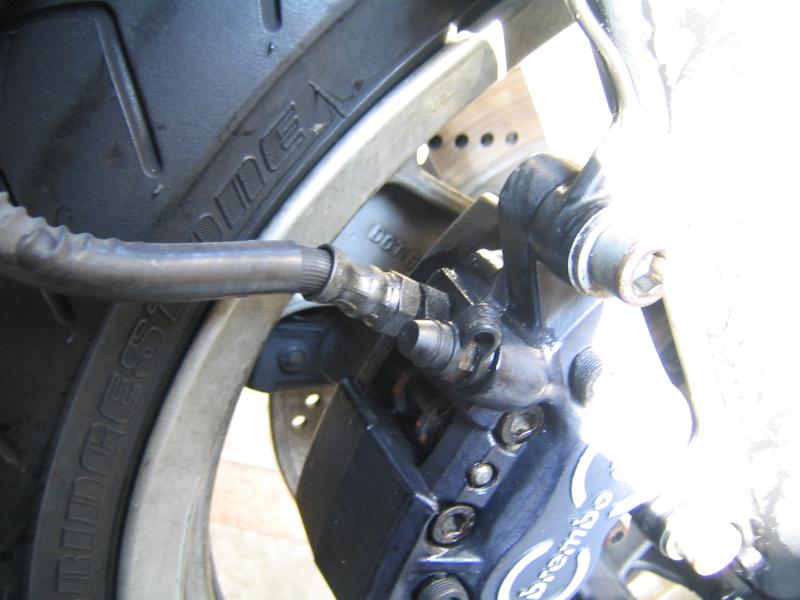

とりあえず、写真をとってみましたが、バンジョーの角度がよくわかりませんねぇ 、すみません :(
フロントマスターシリンダ近傍
画像
タンク下
画像
分岐
画像
フロントキャリパー
画像

K1100RSのフロントブレーキ配管
投稿記事 by いーぐる »
おがたさん、こんばんは。
カウルに隠れた LTの"ないしょ"な部分(笑)の写真は参考になりました。
わたしも 11RSの写真を貼付しますので、継手などの違いを確認してください。
※Fフォークオイル漏れ対策時に撮ったものですので、タンク下の写真は無いです。
だめじゃん
 いーぐるさん、これです!私が欲しかった写真は!!
LTとRS、全くちがうんですね。これじゃ、
http://cgi.ebay.co.uk/ws/eBayISAPI.dll? ... 3DWatching
を買ったら、どうなってしまうのでしょう?再調査してみます。

写真で写っている部分の変化は大丈夫だと思いますよ
投稿記事 by いーぐる »
11LTと 11RSでは確かに純正では異なっていますが、ブレーキキャリパーへのブレーキホースは
上記でも書きましたが、ダイレクト接続と 20°バンジョーの違いは吸収できるので
特に問題は無いと思います。
#Goodridgeの部品では、恐らく 11LTは同じような角度付きバンジョー、親切で無ければ
11RSも 11LTと同じ角度付きバンジョー接続になると思います。
