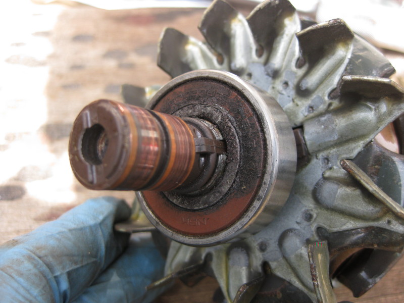

ただ、ベアリングは確かにおかしくなって、オルタネーターを指で回したらギクシャクしていました。それを交換したわけですから、なんらかの良い方向には改善されていると思われます。
ベアリングの交換ですが、オルタネータを割って、いろいろと考えた挙句、行きつけの電装屋さんにお願いしました。固着していたりして、結構苦労してました。

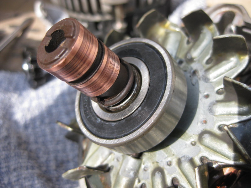

>黒い線が一本写ってます。
この正体が判りました。”1”の刻印でした
何のための刻印か判りませんが、よーくみたら”1”でした。
