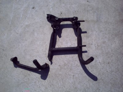

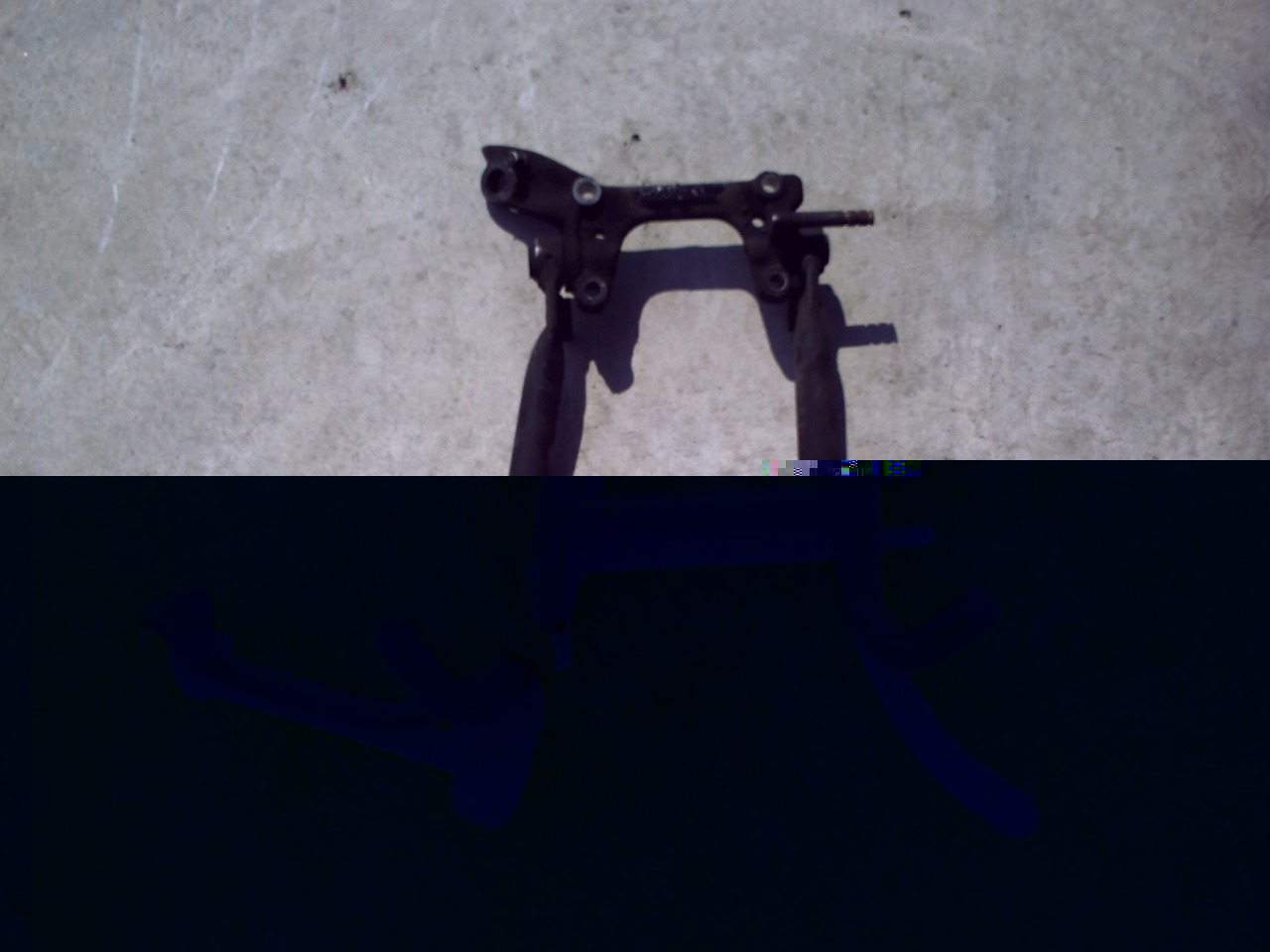

'88K100RS(2V)乗りの じろべぇです。
昨日、センタースタンドを掛けたつもりがなぜか車体がスローモーションのごとく右側に倒れていきました。 :(
雨の中腰の痛みに耐えながら何とか引き起こして、再度センタースタンド・・・ :o  センタースタンドの足で踏む部分が見当たらない!
:shock:  スタンドの片足が折れていました。
最近、センタースタンド掛けが重く体力の低下と感じていたのですが、そうではなかったみたいです。
(スタンド交換したら、素直に上がるようになりました :D
真横に倒したダメージで、ミラーがカウルを押してしまい(ミラーが外れなかった)
ミラー取り付け部にクラックとステーの曲がりによる変形が出てしまいました。 :cry:
2Vのスタンドは折れることが有ると聞いたのですが、まさか・・・トホホです :shock:

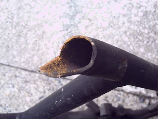

投稿記事 by じろべぇ »
KYさんどうもです。
腰は・・・引き起こし時は幸いなことにギャラリーがいなかったので、無理な力を出すことが無く、痛みを悪化させずにすみました :D
破断面のアップを見てみると、踏み抜きの補強溶接部際の部分が全面変色してました。(画像パイプ右側)
破断面は内側から錆が出ているみたいで、外側からは塗膜に遮られてクラックには気が付きませんでした。
(洗車、点検時にはセンタースタンドまでは気が回らなかった :oops:
詳しい人に聞いても、踏み抜き自体(溶接部込み)が折れることは聞いたことはあるが、足が折れたのは経験が無いそうです。
稀有なケースですが、使用年月の劣化による疲労を考えると有りかも知れません。(定期交換部品ではないですから)

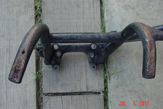

センスタ交換
投稿記事 by おむすび »
86年製のセンスタです。
サイドスタンド使用時の白煙を嫌った結果か、接地面が擦れ減って穴が開いていました :o
昨日折れない内に交換しました。
センスタの裏側はなかなか点検の機会が有りません。
サイドを掛けて覗いて見ましょう :lol:
