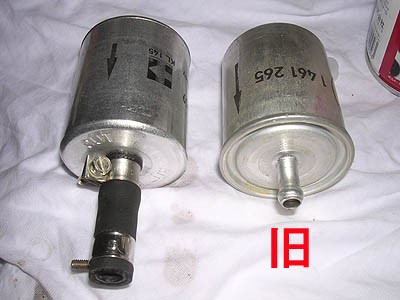

フィルター交換しました。
一昨日、フューエルフィルターを交換しました。
交換後200キロほど走行しましたが問題ありません。(というか、元々症状が出まくっていたわけではないので。。。)
出てきたフィルターには90年4月の日付が入っていましたので、7万キロ無交換だったことになります。
それと、新旧で形が違っていました。97年ごろに変わったようです。
・・・詳細はHPにアップしてあります。Kてつさん、どうなりましたか?
新旧フィルタ。<br />向きが逆のように見えます。
新旧フィルタ。
向きが逆のように見えます。

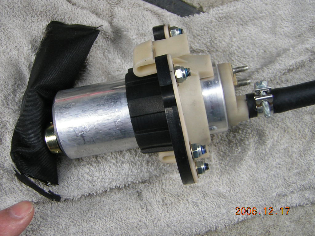

私も昨年Kてつさんと同様の症状で(2Vですが)タンクを開くと水とスラッジがたっぷりと・・フィルター、ストレーナ、ポンプダンパー交換、そして今年再度同症状が・・
今度はポンプ本体交換し現在はとりあえずOKです。
ポンプ交換後以前より「ジージー音(ミーミー?)」が大きく感じるのは気のせいでしょうか?御存知の方、御教示を御願いします。(Kてつさん、便乗してスミマセン)
上が交換前で下が新品です。旧ストレーナーは破損しておりタイラップで固定されておりました。

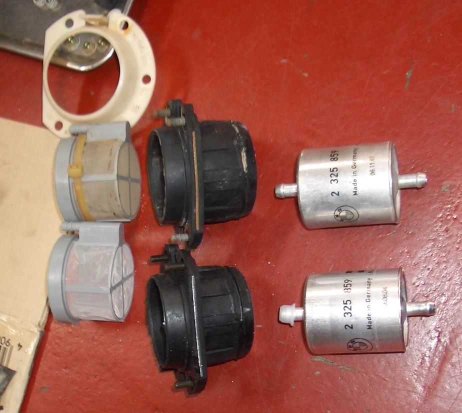

本日やっと部品一式取り揃えて明日交換し確認予定です。
フュエルフィルター、ストレーナー、ダンパー、ホース

フュエルポンプ周りのパーツ交換終了しました。

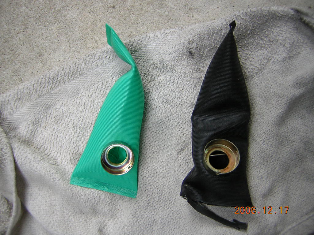

ストレーナー、ダンパー、ホース、フィルターを一式交換したところ、
ストレーナーの破れが発見できました。K11はナイロンの袋のようなタイプでして、そこの端部が破れて中身がモロ見え状態でした。

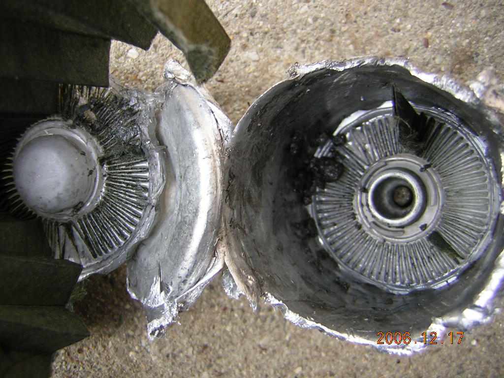

これではストレーナーとして機能不全ですのでそこからスレッジがそのままフィルターにいって先のような症状に繋がったと推測します。試しにフィルターの中身を観ると(かしめてあるので破壊)たっぷりスレッジが溜まっていました。ホースは02年製でしたがこの際なので交換しました。

ストレーナー新旧
ストレーナー新旧
ストレーナー破れ
ストレーナー破れ
旧フィルター内部
旧フィルター内部
